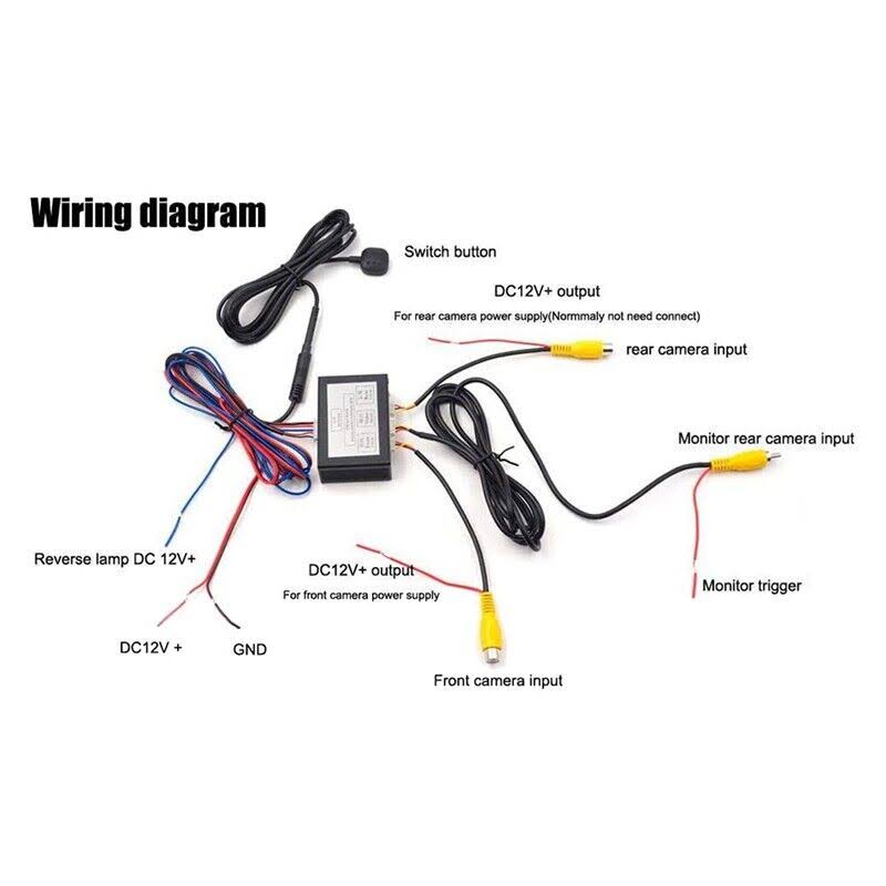

Czaja815 Opublikowano 31 Stycznia 2023 Udostępnij Opublikowano 31 Stycznia 2023 W dniu 30.11.2022 o 19:26, zozzowrx napisał: Przepraszam zapomniałem w dzień zrobić.Wiec wstawiam na szybko zrobione w garażu.I kilka fotek radyjka Witam. Posiadam to samo radio z EuroWatt co powyżej. Radio śmiga jak powinno. Jedyny minus i to duży to brak możliwości włączenia kamery przedniej na postoju. Podobno jest to wina oprogramowania, którego póki co nie można zmienić. Kamera włącza się tylko jak w polu czujników znajduje się przeszkoda. Może ktoś z kolegów podpowie czy ma taką samą sytuację czy problem ten występuje tylko u mnie. Może jest jakiś inny sposób włączenia przedniej kamery. Cytuj Odnośnik do komentarza Udostępnij na innych stronach Więcej opcji udostępniania...
MisilYE Opublikowano 1 Lutego 2023 Udostępnij Opublikowano 1 Lutego 2023 11 godzin temu, Czaja815 napisał: Może jest jakiś inny sposób włączenia przedniej kamery. taki moduł może załatwi sprawę http://t3.gstatic.com/images?q=tbn:ANd9GcROMbXVPufgPe15A-ZpB8ZMp3ncdUMRtdZUBf3uJoM9Itpds9Zh Cytuj Odnośnik do komentarza Udostępnij na innych stronach Więcej opcji udostępniania...
Piter Opublikowano 20 Lutego 2023 Udostępnij Opublikowano 20 Lutego 2023 W dniu 1.02.2023 o 08:24, MisilYE napisał: taki moduł może załatwi sprawę http://t3.gstatic.com/images?q=tbn:ANd9GcROMbXVPufgPe15A-ZpB8ZMp3ncdUMRtdZUBf3uJoM9Itpds9Zh w Dasaita (Android) można kamerę przednią włączyć oprogramowaniem. Nawet można sobie ikone wyciągnąć jako pływającą. 1 Cytuj Odnośnik do komentarza Udostępnij na innych stronach Więcej opcji udostępniania...
