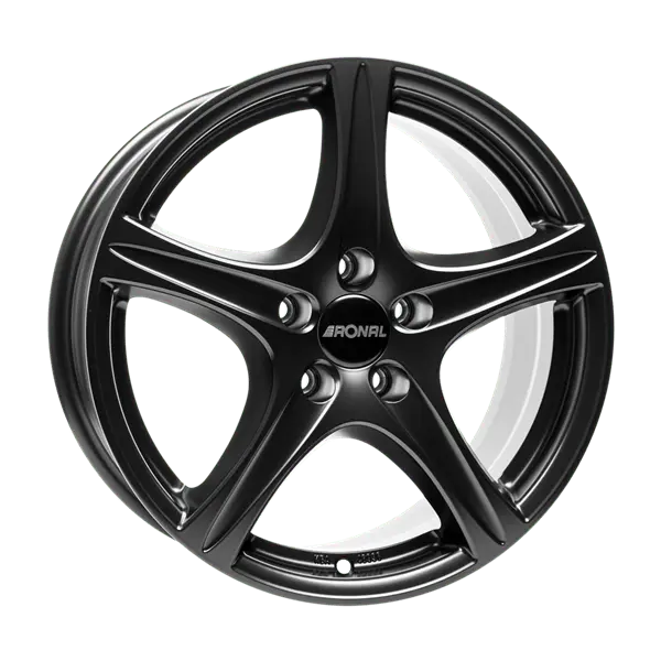

michuP12 Posted July 4, 2022 Author Share Posted July 4, 2022 (edited) Witajcie, potrzebuję jeszcze chłodnego spojrzenia na moje wybory Znalazłem 2 modele felg, które pasują do mojego auta i pośród których chcę podjąć wybór. Zadałem pytanie doradcy Oponeo o materiały wykonania i inne kwestie. Modele felg, które znalazłem: 1. RONAL 2. DEZENT 1. Ronale pasują idealnie, każdy parametr jest zgodny z wartością oryginalną. Na pytania o jakość otrzymałem odpowiedź: Cytat Dziękuję za zainteresowanie ofertą naszego sklepu. Felgi marki Ronal bardzo wytrzymałe szczególnie polecane na zimę. Bardzo trwała powłoka lakiernicza, klasyczne 5 ramienne wzornictwo. Aluminium jest lakierowane. Ronal producent szwajcarski w 90% firma produkuje obręcze do aut klasy premium, Mercedes oraz BMW. 2. Dezenty mają prawie taką samą zgodność jak wartości oryginalne, tylko różni się jedynie rozmiar otworu centralnego, zamiast 66.10 jest 71.60. Na pytanie o jakość i kwestie dopasowania otrzymałem odpowiedź. Cytat Dziękuję za zainteresowanie ofertą naszego sklepu. Felgi dopasowane do auta Nissan Primera. Dezent mocna klasa średnia producent niemiecki należący do koncernu austriackiego Alcar. Felgi Dezent pokryte specjalną powłoką lakierniczą SR3 , która chroni przed działanie czynników zewnętrznych. W przypadku, gdy otwór centralny jest większy , niż średnica piasty pojazdu Nissan otrzyma Pan bezpłatnie zestaw montażowy, aby zagwarantować idealne dopasowanie. Pierścienie centrujące stosowane w motoryzacji od przeszło 30 lat w pełni bezpieczne rozwiązania. Zapytałem jeszcze o kwestie zastosowania pierścieni centrujących i porównania tych dwóch modelów felg: Cytat Dziękuję za zainteresowanie ofertą naszego sklepu. Felgi marki Ronal jak i Dezent mocna klasa średnia , renomowani producenci rozwiązania szczególnie polecane na sezon zimowy. Pierścienie centrujące nie wpływają negatywnie na jakość podróżowania autem. Chciałbym Was zapytać czy rzeczywiście kwestia tylko pierścienia centrującego nie jest szkodliwa, czy rzeczywiście nie należy się bać tego rozwiązania, czy przy jeździe samochodem będzie na pewno ok? Oraz czy te 2 modele felg są warte tych pieniędzy i czy warto iść tą drogą? Czy parametry, które podał sprzedający, są zadowalające jako jakość w stosunku do wytrzymałości w zimie? Te 2 modele nadawałyby się jako komplet całoroczny? Edited July 4, 2022 by michuP12 Quote Link to comment Share on other sites More sharing options...
Guest Andrzej G Posted July 4, 2022 Share Posted July 4, 2022 2 godziny temu, michuP12 napisał: Witajcie, potrzebuję jeszcze chłodnego spojrzenia na moje wybory Z mojej strony nie mam już nic do dodania. Reszta i kwestia wyboru w Twoich rękach. Gdybym wybierał dla siebie, na pewno nie wybrałbym tego Dezenta, bo nie paprałbym się w zabawę z pierścieniami, mając do wyboru dokładnie pasujące. Zauważ, że ta na 1 fotce jest wykonana w identycznej technologii jak pokazany przez Ciebie Dezent - lakierowana i polerowana ... i jak dla mnie wygląda atrakcyjniej. Natomiast w tych 2 pasujących bez żadnych kombinacji, wybrałbym tą pierwotnie zaproponowaną ... ale jak to w życiu - jeden woli blondynki, a drugi brunetki. Podsumowując - Twoja kasa, Twój wybór, bo nikt Ci tutaj nie zagwarantuje, która z felg będzie lepiej wykonana, trwalsza, odporniejsza na solanki, krawężniki, etc. O doradcach Oponeo już tutaj chyba pisaliśmy. Gdyby mieli na stanie, to zamiast konia wcisnęli by Ci renifera. Quote Link to comment Share on other sites More sharing options...

Guest Andrzej G Posted July 4, 2022 Share Posted July 4, 2022 Misiek Twój pomysł z przymierzalnią jest super - TUTAJ dopasowałem już konkretnie pod jego auto, więc na pewno znajdzie coś w swoim guście. 38 minut temu, michuP12 napisał: Ale póki co skupiałem się na całych czarnych. Jak już mam kupować i wydawać ciężko zarobiony hajs, to na coś porządnego i od razu pasującego. Przemyślę jeszcze sprawę nad Ronalami albo tymi Jędrusia Skoro już wspomniałeś o hajsie, to oprócz gustu, porównaj też ceny - 1499 : 1676 za Ronale Zwróć też uwagę, że wskazane przez Ciebie Ronale występują w przymierzalni w 2 wersjach - jedne czarne i drugie identyczne, tylko z polerowanym frontem za 460/szt. Quote Link to comment Share on other sites More sharing options...
michuP12 Posted July 5, 2022 Author Share Posted July 5, 2022 (edited) 16 godzin temu, Andrzej G napisał: Misiek Twój pomysł z przymierzalnią jest super - TUTAJ dopasowałem już konkretnie pod jego auto, więc na pewno znajdzie coś w swoim guście. Skoro już wspomniałeś o hajsie, to oprócz gustu, porównaj też ceny - 1499 : 1676 za Ronale Zwróć też uwagę, że wskazane przez Ciebie Ronale występują w przymierzalni w 2 wersjach - jedne czarne i drugie identyczne, tylko z polerowanym frontem za 460/szt. Zadałem jeszcze pytanie odnośnie trwałości tej felgi na zimę, którą podałeś wcześniej. Sklep ładne felgi odpowiedział: Cytat Witam, ta felga jest dostępna tylko w takim kolorze. Elementy polerowane słabo znoszą eksploatację zimą - ta powłoka jest wrażliwa na sól drogową i agresywne środki do mycia. Jeśli ma być użytkowana zimą to należy ją często myć i najlepiej czystą wodą bez dodatków. Z kolei jak wpiszę w google o alufelgach na zimę, to na wielu stronach internetowych piszą, że nietrwałość alusów na zimę to mit i nie należy się niczego bać... I teraz nie wiadomo komu wierzyć i w którą stronę się obrócić, żeby było dobrze. Edited July 5, 2022 by michuP12 Quote Link to comment Share on other sites More sharing options...
