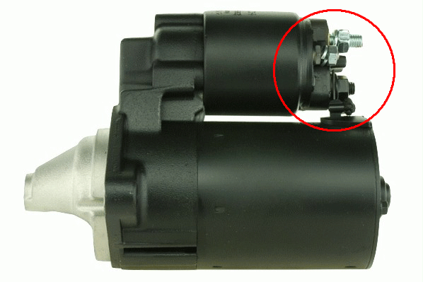

pgeca Posted October 16, 2013 Share Posted October 16, 2013 Dzięki super opis ! Rozumiem, ze bez demontu nie ma możliwości dostania się do elektromagnesu. Czy tak wygląda rozrusznik od 1.8 http://altera.jdm.pl/catalog/product_info.php?products_id=1934 S... Wydaje mi się że ciężko byłoby dostać się do tych podłączeń. Jedyny dostęp to od spodu ... a i tak wtedy będzie Ci bardzo niewygodnie oczyścić wszystkie połączenia. Musisz wjechać samochodem na kanał albo na podnośnik. Moim zdaniem inaczej się nie da (tzn na pewno znajdzie się jakiś magik który będzie mieć ręce z gumy ... ale ja bym nie dał rady). Rozrusznik mniej więcej wygląda tak jak na zdjęciu ... zresztą 90% rozruszników wygląda tak mniej więcej. Na zdjęciu poniżej zaznaczyłem Ci czerwonym kółkiem miejsca połączeń. U mnie zniszczony był ten mostek między elektromagnesem a obudową rozrusznika. Musisz skontrolować jak wygląda to u Ciebie. Jak po wyczyszczeniu nic to nie da ... znaczy się że problem ma inne podłoże. Jednak jest duża szansa że to ten sam problem, bo miałem prawie analogiczne objawy. 1 Quote Link to comment Share on other sites More sharing options...

System Posted October 17, 2013 Author Share Posted October 17, 2013 (edited) Zrobiłem to jednak w warsztacie. Rozrusznik Valeo. Wszystkie przewody były w bardzo dobrym stanie, sam rozrusznik też. Jedynie co zostało wymienione to jedna szczotka ( chociaż nie była w złym stanie) chyba plusowa. W mnie wykręcony był jakiś wspornik przy demontażu rozrusznika - rozrusznik wyszedł bez problemu. Trudno powiedzieć czy jest lepiej, bo jak się umówiłem naprawę rozrusznika to rozrusznik zaczął pracować normalnie. - u mnie to standard. Pojeżdżę, zobaczę. Na pewno dużo też dało poprawienie styków przewodów dochodzących do rozrusznika - tam trzeba było trochę pooczyszczać. Koszt operacji tylko 80 zł - Lublin. S... Edited October 17, 2013 by System 1 Quote Link to comment Share on other sites More sharing options...
