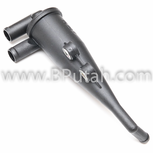

kredens Posted May 4, 2015 Share Posted May 4, 2015 Cześć Przymierzam się do montażu separatora z dwóch powodów: 1. Ślady oleju na filtrze powietrza 2. Zaolejone przewody między turbiną a IC - pocą się złącza. Przede wszystkim chcę sprawdzić czy problem to turbina czy jeszcze nie (samochód jeździ, przyspiesza, spalanie normalnie, oleju nie ubywa, przebieg mały (100tys km)). Chciałbym też przy okazji przeczyścić cały układ: odmę, przewody, EGR - co o tym myślicie? Podstawowe pytanie - czy "pokrywka" (z napisem X-Trail) na odmie jest rozbieralna? Chodzi o element jak na zdjęciu: Kolejne pytanie to jaki separator wybrać: Lublin czy Range Rover? Przede wszystkim chodzi o odporność na zamarzanie. Lublin: Range: Pomijam kwestię ceny: Które rozwiązanie lepsze? Z góry dzięki za pomoc. Quote Link to comment Share on other sites More sharing options...
berater Posted May 4, 2015 Share Posted May 4, 2015 Podstawowe pytanie - czy "pokrywka" (z napisem X-Trail) na odmie jest rozbieralna? Chodzi o element jak na zdjęciu: Mnie też bardzo interesuje odpowiedź na to pytanie. Quote Link to comment Share on other sites More sharing options...

berater Posted July 23, 2016 Share Posted July 23, 2016 A ja uprzejmie proponuję powrót do tematu i podstawowego pytania z pierwszego posta wątku: Podstawowe pytanie - czy "pokrywka" (z napisem X-Trail) na odmie jest rozbieralna? Chodzi o element jak na zdjęciu: Gdyby był rozbieralny, może wystarczyłoby zapakować tam jakiś druciak do garów, żeby utrudnić plucie olejem w dolot. Quote Link to comment Share on other sites More sharing options...
polo32 Posted July 23, 2016 Share Posted July 23, 2016 (edited) Utrudnić na pewien czas, to może utrudnisz. Ale później jak to się przytka bądź przymarznie, to odbije się na uszczelnieniach (i oby tylko), gazy ze skrzyni muszą gdzieś uchodzić. Moim zdaniem, jedynym wyjściem to tylko zamontowanie odolejacza z Lublina z dodatkowym OCT na zbierający się olej. Edited July 23, 2016 by polo32 Quote Link to comment Share on other sites More sharing options...
berater Posted July 23, 2016 Share Posted July 23, 2016 Przeczytaj jeszcze raz i zastanów się and sensem tego co napisałeś. Ponawiam pytanie. Czy ktoś rozbierał przedmiotową odmę ? Quote Link to comment Share on other sites More sharing options...
polo32 Posted July 23, 2016 Share Posted July 23, 2016 Nie jesteś autorem tematu: "Odma - czy jest rozbieralna? Przymiarki do montażu separatora". Napisałem to po to, aby przestrzec Tobie podobnym przed takim druciarstwem (tego jeszcze nie było - druciak w odmie ). Wątpię aby ktoś odpowiedział, najlepiej sam rozbierz, to będziesz wiedział. Quote Link to comment Share on other sites More sharing options...
berater Posted July 23, 2016 Share Posted July 23, 2016 A co ma piernik do odmy ? Użyłem pojęcia "kuchenny druciak", żeby było jasne o co mi chodzi. Wyobraź sobie, że był stosowany fabrycznie w różnych samochodach, w okładzie odpowietrzenia, choćby w maluchu. Mógłbyś poczytać trochę na ten temat Quote Link to comment Share on other sites More sharing options...
