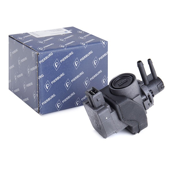

Barton Opublikowano 29 Maja 2018 Autor Udostępnij Opublikowano 29 Maja 2018 (edytowane) W dniu 19.05.2018 o 17:13, Jabol napisał: Podepne się. Podczas jazdy przy 3000rpm nagle traci moc. Odpuszczam gaz na kilka sekund i potem znowu jedzie dalej dopóki nie dojdzie znowu do 3000rpm. Żadnych błędów nie ma. Po odpieciu tej kostki od pompy (2 piny) nie następuje żadna zmiana. Wymi3niony filtr paliwa Spróbuj podmienić/wymienić elektropneumatyczny zawór sterujący. zdjęcie Edytowane 29 Maja 2018 przez Barton Cytuj Odnośnik do komentarza Udostępnij na innych stronach Więcej opcji udostępniania...
Jabol Opublikowano 29 Maja 2018 Udostępnij Opublikowano 29 Maja 2018 Robilem tak. Nic nie dało. Może dpf zapchany? Ale nic nie świeci...Sent from my SM-G950F using Tapatalk Cytuj Odnośnik do komentarza Udostępnij na innych stronach Więcej opcji udostępniania...
