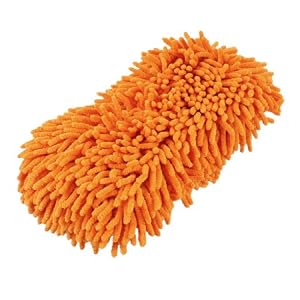

gambiting Opublikowano 17 Lipca 2017 Udostępnij Opublikowano 17 Lipca 2017 Witam, jestem szczęśliwym (chyba) posiadaczem Nissana Qashqai 1.2 Acenta w kolorze cień nocy. Auto zakupiłem w lutym 2017. Dotychczas 5 razy myte na myjni bezdotykowej i 4 razy na klasycznej ze szczotkami. Po ostatnim myciu zauważyłem mnóstwo poziomych rys na lakierze (najwięcej na tylnych błotnikach). Ja rozumiem że nowe lakiery nie są tak twarde, ale to co zobaczyłem to skandal. Czy macie również problemy z rysującym się niemiłosiernie lakierem? Czy ktoś może zgłaszał problem w serwisie w ramach gwarancji? To nie jest problem Nissana, na każdym czarnym samochodzie po myjni szczotkowej wyjdą Ci mikro ryski, czy drogi czy tani samochód. 1) nie myj auta na myjni szczotkowej! 2) myj autko ręcznie, mikrofibrą, albo jeśli gąbką to taką która jest pokryta mikrofibrą(coś takiego sprawdza się najlepiej https://images-na.ssl-images-amazon.com/images/I/51GTf0Ux4mL._SY300_.jpg ) - wiaderko z wodą pilnuj żeby było czyste, jak robi się brudna woda to wymień 3) naprawienie tych rysek na szczęście jest bardzo proste: - Kup sobie "Autoglym Super Resin Polish"(można w Polsce go dostać) - https://www.autoglym.com/super-resin-polish - kup sobie gąbeczkę do polerowania - nakładasz trochę na gąbeczkę i jedziesz cały samochód, kawałek po kawałku. Godzina-dwie roboty i po ryskach nie ma ani śladu. Edit: Tu masz na allegro super resin polish: http://allegro.pl/autoglym-super-resin-polish-srp-aio-wosk-500ml-i6278664311.html Dosłownie nakładasz trochę i okrągłymi ruchami przejeżdżasz każdy element samochodu, a potem szmatką(z mikrofibry) całość delikatnie wycierasz. Tyle, jest to naprawdę bardzo proste. Odnośnik do komentarza Udostępnij na innych stronach Więcej opcji udostępniania...
