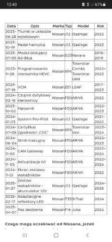

OsobaNN Opublikowano 10 Kwietnia Udostępnij Opublikowano 10 Kwietnia Dla T33 epower jest kampania na BCM , dotyczy problemu z rozladowaniem 12v bateryjki. Cytuj Odnośnik do komentarza Udostępnij na innych stronach Więcej opcji udostępniania...
JACKO29 Opublikowano 10 Kwietnia Udostępnij Opublikowano 10 Kwietnia Czyli stare-nowe problemy Nisana z akumulatorami. Cytuj Odnośnik do komentarza Udostępnij na innych stronach Więcej opcji udostępniania...
JackSet Opublikowano 10 Kwietnia Udostępnij Opublikowano 10 Kwietnia 59 minut temu, OsobaNN napisał: Dla T33 epower jest kampania na BCM , dotyczy problemu z rozladowaniem 12v bateryjki. gdzie taką informację można znaleźć? na stronie Nissana brak dla T33 jest, ale dla J12 Cytuj Odnośnik do komentarza Udostępnij na innych stronach Więcej opcji udostępniania...
OsobaNN Opublikowano 10 Kwietnia Udostępnij Opublikowano 10 Kwietnia Bylo u mnie 2 klientow na przegladzie serwisowy bo mzona poza ASO i jest taniej i opowiadali ze przed wyaniem im pojazdu robili kampanie na cos z rozladowujacymi sie bateryjkami 12v. Byc moze ze to kampania przedsprzedazowa byla... jak bede w ASO to sie zapytam jak nie zapomne. Cytuj Odnośnik do komentarza Udostępnij na innych stronach Więcej opcji udostępniania...

lobster Opublikowano 22 godziny temu Udostępnij Opublikowano 22 godziny temu Wymieniono mi aku12V po półrocznej przepychance z gwarantem. Potrzebne były przedłużone testy ale w końcu Nissan wywiesił białą flagę, tak więc mam nowego EXIDE w miejsce VARTY, pożyjemy zobaczymy ale na razie wszystko jest OK, odpala i nie traci pojemności po kilkudniowym postoju. W UK i AU jest rzeczywiście akcja aktualizacji wadliwego oprogramowania w systemie zarządzania energią niektórych aut z 2023 roku, myślę że nasze podwórko też to czka... Cytuj Odnośnik do komentarza Udostępnij na innych stronach Więcej opcji udostępniania...
