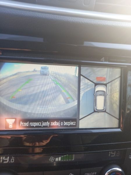

zaq79 Opublikowano 25 Marca Udostępnij Opublikowano 25 Marca Cześć Czy spotkał się ktoś z Was z takim problemem - mianowicie przednie czujniki sygnalizują przeszkodę pomimo że jej tam (z przodu) nie ma. W ubiegły tygodniu zdarzyło się to raz ale "przeszło" samo ;). Dziś przy powrocie z pracy, zaraz po uruchomieniu silnika system parkowania zasygnalizował przeszkodę z przodu auta. Czujniki wyglądają ok nie widać na nich żadnych uszkodzeń. Po ruszeniu i przekroczeniu jakieś minimalnej prędkości system się dezaktywuje i "nie ma problemu" . Przy dojechaniu do skrzyżowania i zatrzymaniu się na światłach system ponownie sygnalizuje przeszkodę. Teraz (wieczorem 20:24) problemu nie ma - auto poprawnie wykrywa przeszkodę. Łącząc dzisiejszy popołudniowy przypadek z tym z przed kilku dniu łączy je tylko to że była słoneczno pogoda i auto było ustawione "przodem" do słońca - tak jakby nagrzane słońcem czujniki "świrowały". Podczas powrotu z pracy - po przejechaniu jakichś 25 km czujniki dalej nie pracowały poprawnie. Poniżej zdjęcie po przejechaniu jakies 25 km gdzie widać że czujniki czołowe sygnalizują przeszkodę a na kamerach auto poprzedzające jest daleko. Gdzie szukać przyczyny - uszkodzone czujniki (oba przednie???) - jakaś kalibracja? - Czy ewentualna wymiana czujnika wiąże się z jego przypisaniem do systemu? Cytuj Odnośnik do komentarza Udostępnij na innych stronach Więcej opcji udostępniania...

zaq79 Opublikowano wczoraj o 15:39 Autor Udostępnij Opublikowano wczoraj o 15:39 Cześć Tak - początkowo problem był jak robiło się ciepło, jednak wieczorem problem nie występował. Ponieważ nie miałem czasu zaglądnąć "pod zderzak" więc nie wiem w jakim stanie są przewody. Ale coś mi mówi że "nasi" tam byli i wcale bym się nie zdziwił ze przewody są zabezpieczone izolację elektryczną a ona od ciepła "zeszła" lub się przemieściła i robi się "cyrk"..... Może w weekend majowy się za to zabiorę ... Cytuj Odnośnik do komentarza Udostępnij na innych stronach Więcej opcji udostępniania...
