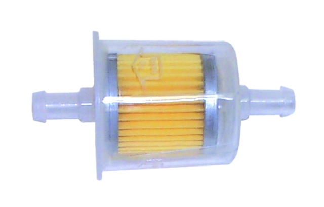

Thunder Opublikowano 16 Maja 2017 Udostępnij Opublikowano 16 Maja 2017 Omiń filtr paliwa zakładając mały filterek http://www.motocykle125.pl/wp-content/uploads/2015/03/filtr-paliwa.jpg Będziesz miał pewność czy nie puszcza na fabrycznym zestawie. Cytuj Odnośnik do komentarza Udostępnij na innych stronach Więcej opcji udostępniania...
bronkzz Opublikowano 17 Maja 2017 Udostępnij Opublikowano 17 Maja 2017 Czyli odłączyć przewody na filtrze i podłączyć pod taki filterek ? Gdzie go można go kupic i do jakiego sprzetu idzie ? Dzisiaj odpalił od strzału, musze wyeliminować przerywanie. Miedzy 1700-2200 obrotów słychać dźwięk peknietej z rury a potem przestaje ( znam ten dźwięk gdyż dwa razy magict to już uszczelniali) tylko nie mogę teraz tego zlokalizowac. Mechanik powiedział że chyba turbo siada. Nie wierzą w to gdyż turbo wymienione 1.5 roku temu chyba z 4 już i gość na regeneracji powiedział że było dobre. I czy przewody nie beda spadac z tego filtra I czy przewody nie beda spadac z tego filtra ? Cytuj Odnośnik do komentarza Udostępnij na innych stronach Więcej opcji udostępniania...
Thunder Opublikowano 17 Maja 2017 Udostępnij Opublikowano 17 Maja 2017 Tak, odłącz i podepnij. Filtr kupisz w sklepie motoryzacyjnym. Na przewody załóż opaski by nie spadały. Cytuj Odnośnik do komentarza Udostępnij na innych stronach Więcej opcji udostępniania...
bronkzz Opublikowano 17 Maja 2017 Udostępnij Opublikowano 17 Maja 2017 Wtyczke ta elektryczna tez odłączyć czy zostawic podpieta do filtra ? Czy nie będzie zbyt małego przepływu paliwa ? Mogę zostawić ten filterek na dwa dni i przyjechać z 200 km żeby przetestowac ? Czy strach dla silnika ? Cytuj Odnośnik do komentarza Udostępnij na innych stronach Więcej opcji udostępniania...
Thunder Opublikowano 17 Maja 2017 Udostępnij Opublikowano 17 Maja 2017 Zostaw podpiętą do filtra. Nie będzie małego przepływu. Myślę że 50 km wystarczy by przetestować. Cytuj Odnośnik do komentarza Udostępnij na innych stronach Więcej opcji udostępniania...
