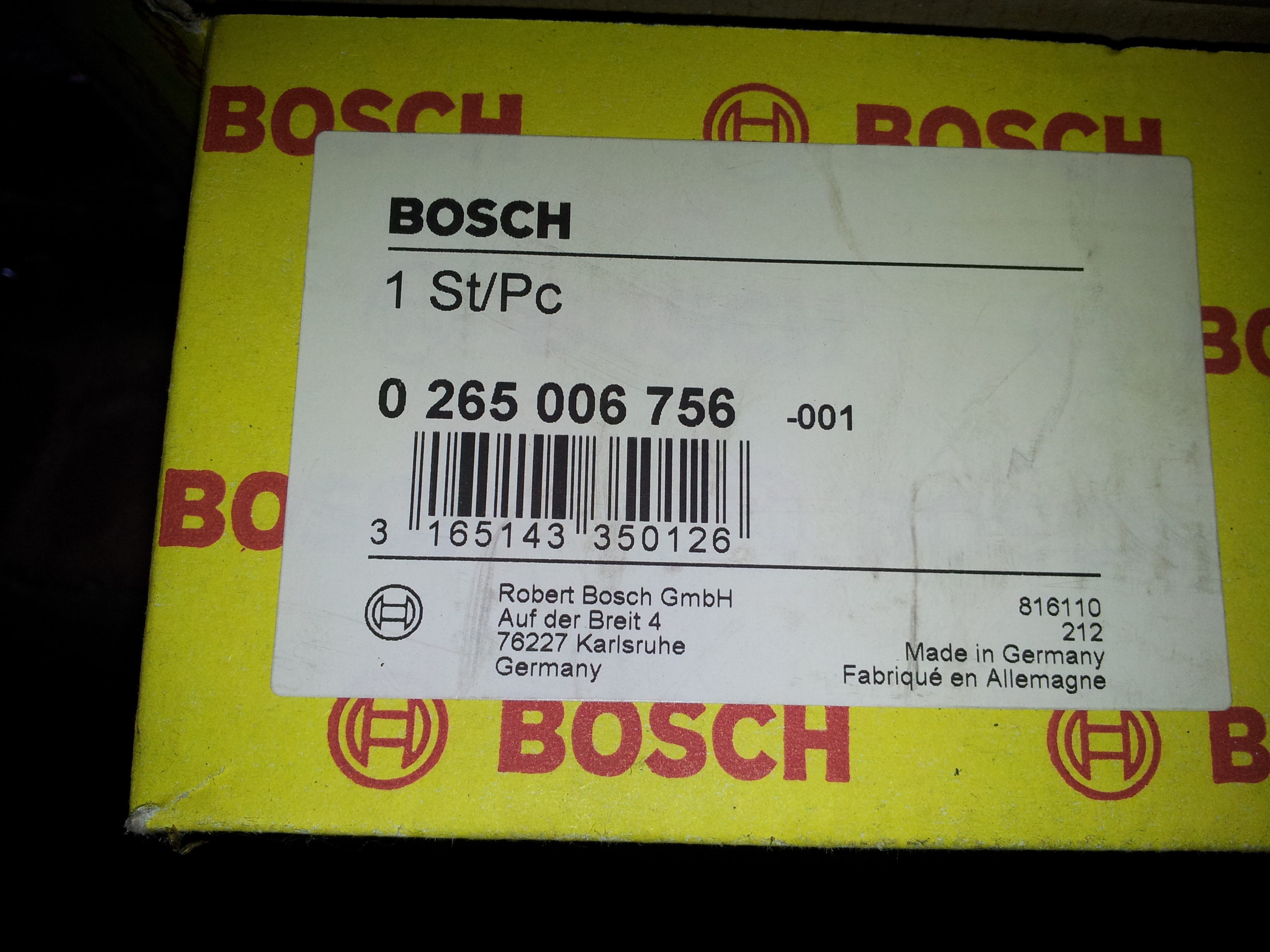

Piotrastorun Opublikowano 9 Listopada 2013 Udostępnij Opublikowano 9 Listopada 2013 Witajcie.Poleciał mi czujnik absu firmy Bosch lewy przód o numerze 0 265 001 (414-chyba bo trochę przytarte jest). Moje pytanie , jak są czujniki po 150-160 pln to są podawane numery tych czujników. Natomiast jak kosztuje 450-550 to podają że pasuje do wszystkich modeli silnikowych i roczników. Może ktoś przerabiał ten temat. Cytuj Odnośnik do komentarza Udostępnij na innych stronach Więcej opcji udostępniania...
powalla Opublikowano 9 Listopada 2013 Udostępnij Opublikowano 9 Listopada 2013 Mi też poleciał lewy i kupiłem w sklepie ori Bosch za 150zł , a jutro sprawdzę Ci jaki dokładnie kupiłem, bo pudełko zostawiłem, tylko muszę do garażu podskoczyć Cytuj Odnośnik do komentarza Udostępnij na innych stronach Więcej opcji udostępniania...

Piotrastorun Opublikowano 14 Listopada 2013 Autor Udostępnij Opublikowano 14 Listopada 2013 Powalla i jak zamieniłeś ten czujnik?Bo ja mam właśnie taki sam jak ten z fotki. Cytuj Odnośnik do komentarza Udostępnij na innych stronach Więcej opcji udostępniania...
powalla Opublikowano 14 Listopada 2013 Udostępnij Opublikowano 14 Listopada 2013 Przeddzień wymiany popsikałem wieczorem WD40 na śrubę czujnika i śrubki blaszek które trzymają kabelek. Rano koło w górę , śrubki poszły całkiem sprawnie , wyjąłem czujnik (podważyłem śrubokrętem) , przepiąłem kabelek i poukładałem (zrób sobie fotkę jak to wygląda na starym) i gotowe . Cytuj Odnośnik do komentarza Udostępnij na innych stronach Więcej opcji udostępniania...

Piotrastorun Opublikowano 15 Listopada 2013 Autor Udostępnij Opublikowano 15 Listopada 2013 Chyba zle zapytałem,czy można zastosować czujnik o innym numerze .Tak jak pokazał powalla.Czy będzie to poprawnie działać. Cytuj Odnośnik do komentarza Udostępnij na innych stronach Więcej opcji udostępniania...
Piotrastorun Opublikowano 15 Listopada 2013 Autor Udostępnij Opublikowano 15 Listopada 2013 Wiem że dłużej hamuje ,ale chciałbym kupić ten czujnik .A tak jak już pisałem wyżej rozpiętość cenowa jest duża. Powalla miał czujnik jak ja i kupił chyba ten za 150 ,więc dopytuję czy działa,czy pasuje. Cytuj Odnośnik do komentarza Udostępnij na innych stronach Więcej opcji udostępniania...
powalla Opublikowano 15 Listopada 2013 Udostępnij Opublikowano 15 Listopada 2013 Ja mialem taki jak na focie i kupilem boscha (patrz fota opakowania) i abs dzialal . Jednak mam w prawym kole chyba kabelek walniety bo jsk jest sucho to abs sie wylacza (miga kontrolka) a jak pada deszcz to abs dziala normalnie ...tzn. dobrze ze wspominacie ze ten w Terrano to jakas kpina bo na pewno nie powoduje u mnie wzrostu poczucia bezpieczenstwa(za szybko dziala i zahamowac na kostce brukowej bez terkotania to sztuka ) Przez to tez nawet wole jak mi ta kontrolka miga Cytuj Odnośnik do komentarza Udostępnij na innych stronach Więcej opcji udostępniania...
