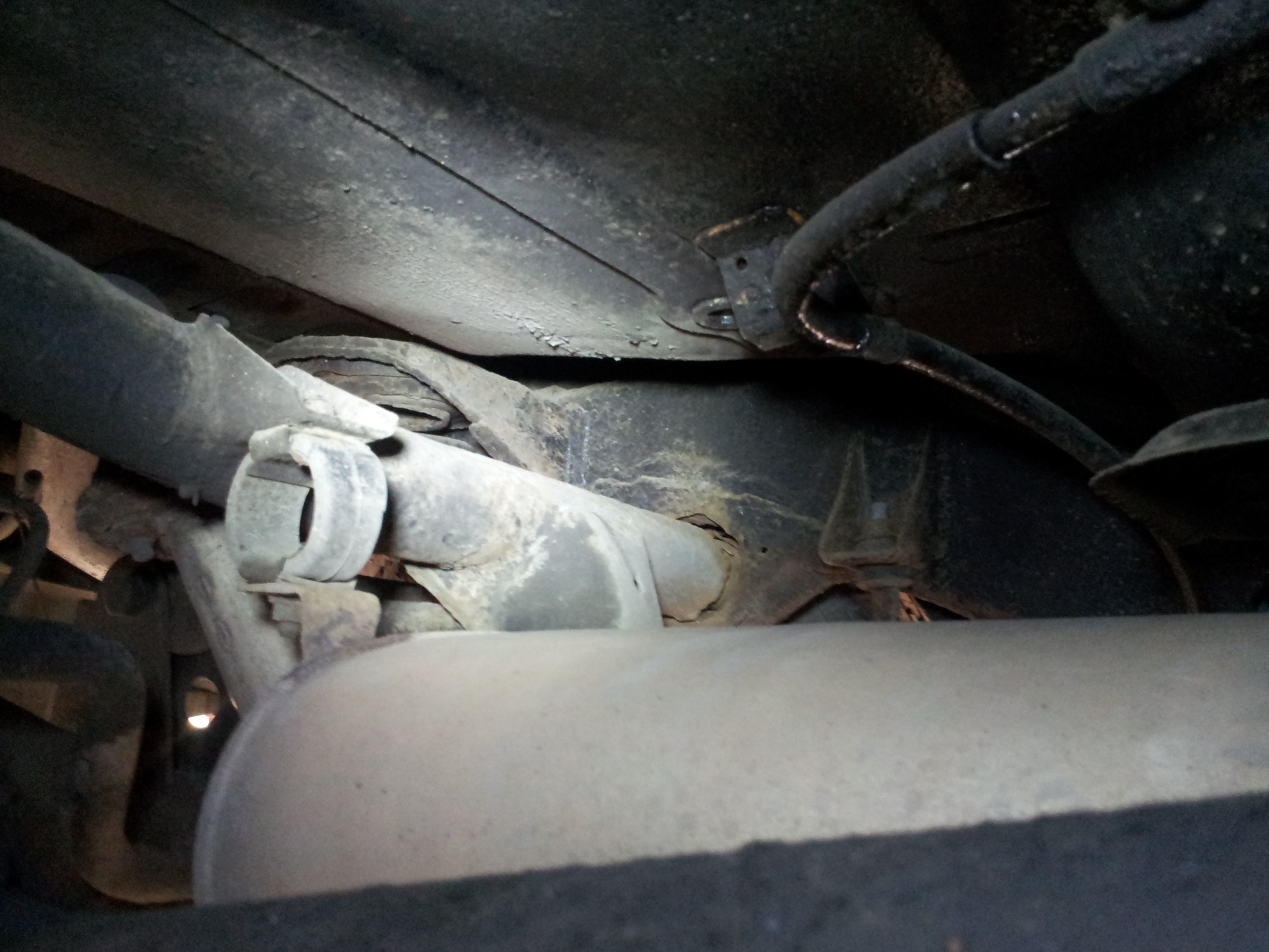

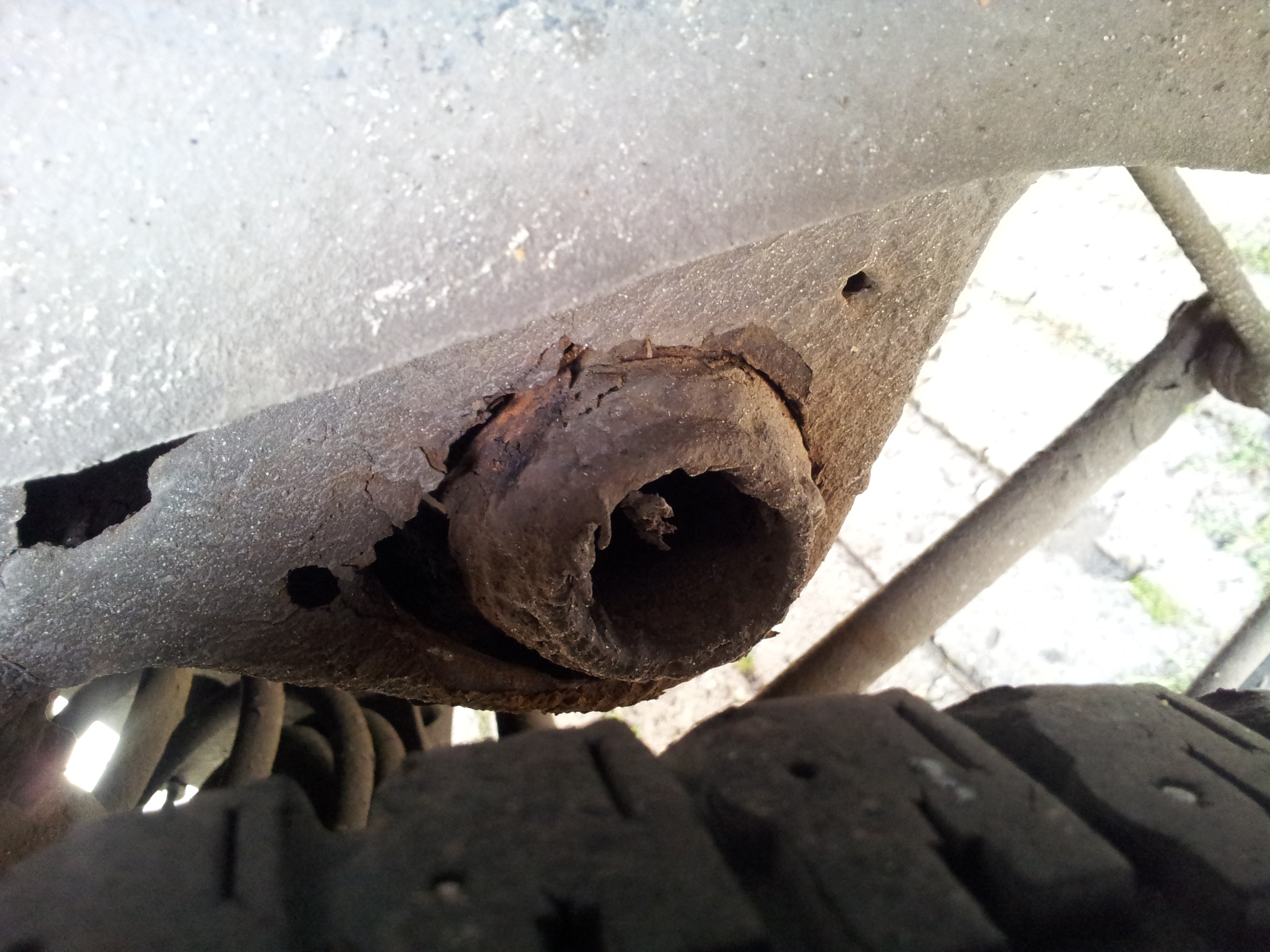

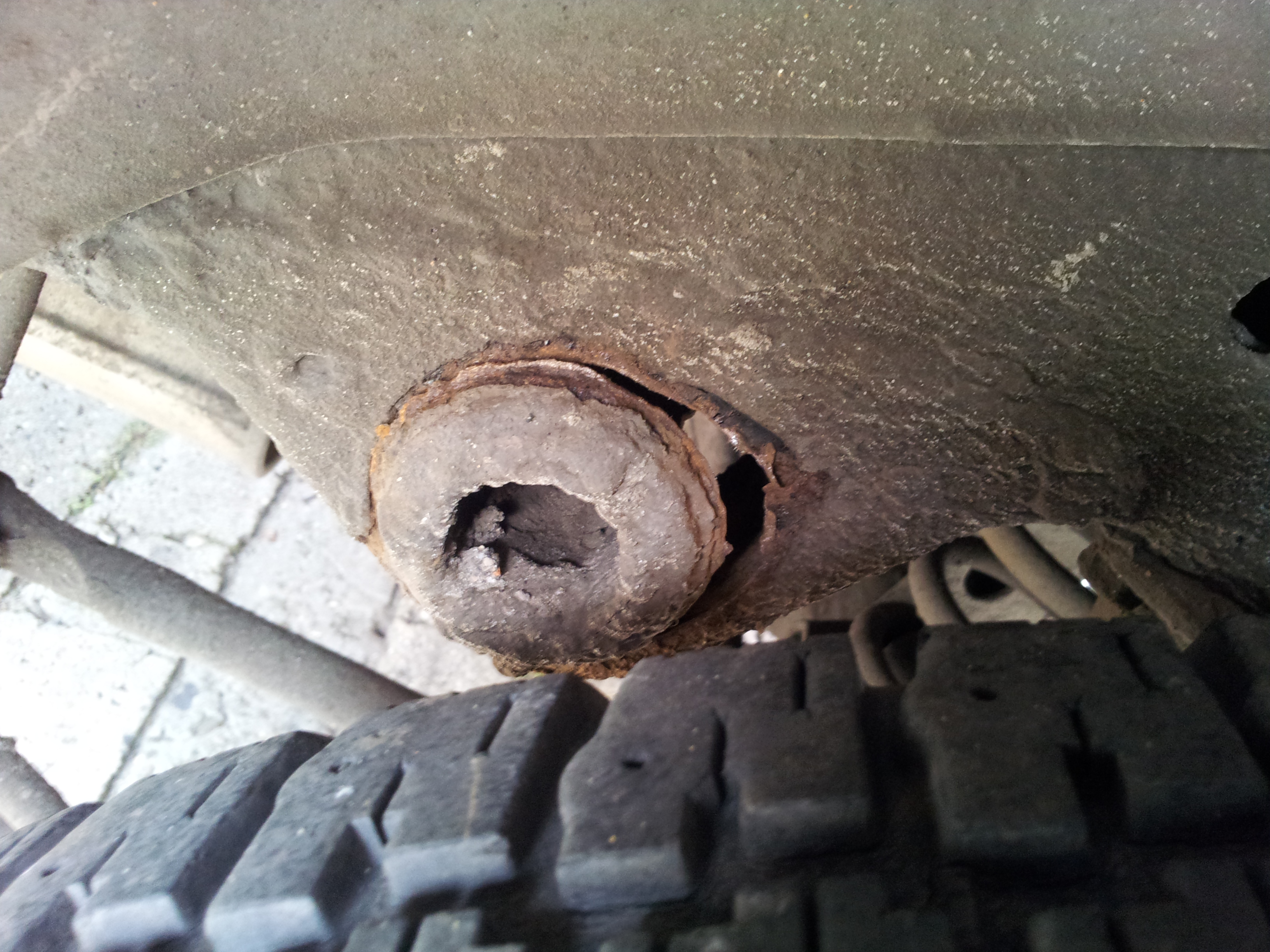

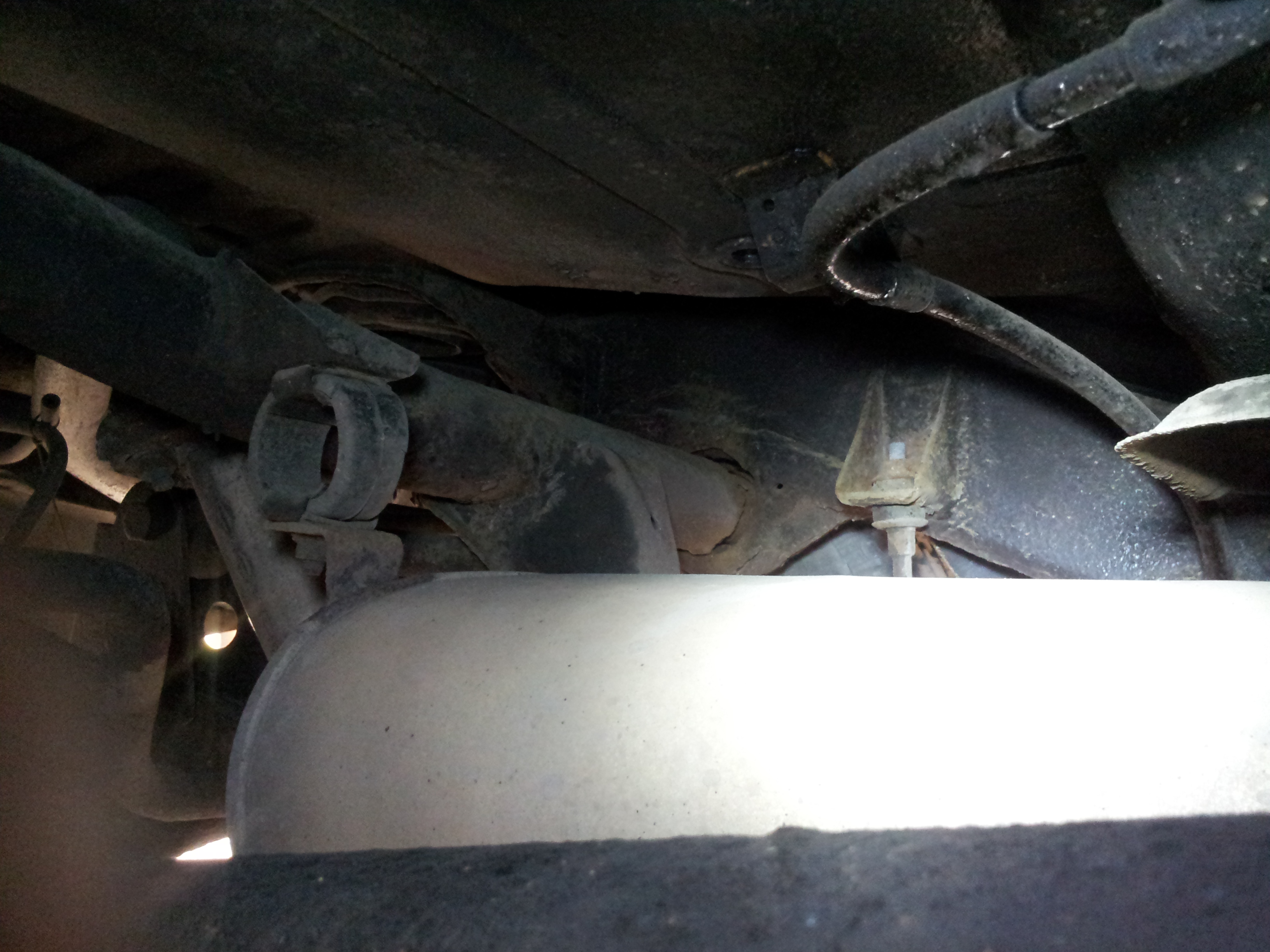

powalla Opublikowano 18 Sierpnia 2014 Udostępnij Opublikowano 18 Sierpnia 2014 Dziś "pukanie" mnie też dopadło , wchodzę do kanału i .... cholera widok raczej nieciekawy Teraz pytanie dla znawców ... wystarczy to jakoś ustawić i obspawać dookoła , czy tam są jakieś gumy /tuleje i to się wymienia ? Wygląda jakby rdza zeżarła połączenie i teraz ruszając lub odpuszczając ta belka stuka . Spawanie załatwi sprawę ? Jeśli tak to jak to wstępnie ustawić? Najlepszy motyw że byłem dziś tym autem na przeglądzie i zastrzeżeń nie miał ale wydaje mi się że zaczęło pukać po badaniu ... wniosek> zepsuli mi auto Cytuj Odnośnik do komentarza Udostępnij na innych stronach Więcej opcji udostępniania...
lemmy69 Opublikowano 18 Sierpnia 2014 Udostępnij Opublikowano 18 Sierpnia 2014 skąd ja znam ten widok ? 3D czy 5D ... z ciekawości pytam Cytuj Odnośnik do komentarza Udostępnij na innych stronach Więcej opcji udostępniania...
Thespian Opublikowano 18 Sierpnia 2014 Udostępnij Opublikowano 18 Sierpnia 2014 Chryste.... Pierwsze co zrób to znajdź w domu duży 2-3 kilowy młotek i majzel... i obstukaj całą ramę, kawałek po kawałeczku... i nie jeździj tym szybciej niż 60km/h i szukaj zdrowej ramy... To jest strasznie zeżarte... i znając życie to nie będzie jedyne takie miejsce w ramie, ilość baranka nawalonego na te blachy przeraża a pod spodem pewnie już tylko tlenki... Cytuj Odnośnik do komentarza Udostępnij na innych stronach Więcej opcji udostępniania...
powalla Opublikowano 18 Sierpnia 2014 Udostępnij Opublikowano 18 Sierpnia 2014 To 3D i ramę obstukiwałem i szpikulcem dźgałem w zeszłym roku ...tragedii nie było, w środek poszedł valvoline ML , na zewnątrz ML + bodysafe . Tak oglądam w moim (5D) i wygląda mi na to że jest to spawane (konserwacja dużo zasłania) i to nawet nie dookoła lecz są 3 lub 4 spawy długości 3-4cm . Za godzinkę jestem umówiony na podnośnik i ewentualne spawanie , to jeszcze raz sprawdzę ramę jak wygląda . Cytuj Odnośnik do komentarza Udostępnij na innych stronach Więcej opcji udostępniania...
