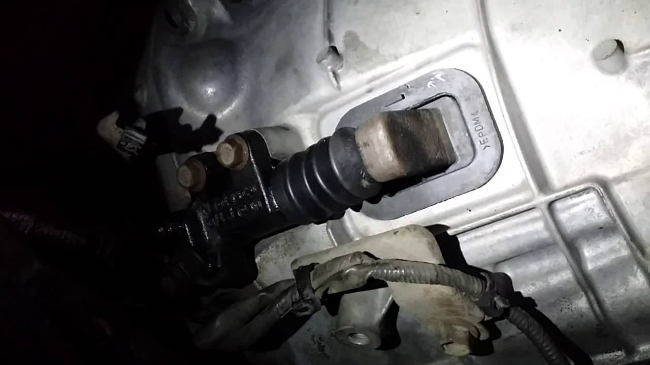

polo32 Opublikowano 1 Października 2016 Udostępnij Opublikowano 1 Października 2016 Zobacz u siebie, jeśli masz wysprzęglik na zewnątrz skrzyni: https://i.ytimg.com/vi/UPXZbMkevns/maxresdefault.jpg to koszt jego wymiany (z odpowietrzeniem) będzie porównywalny (+/-) z kosztem części (max. 200 zł) - (tak samo pompa). Ale od 2007 r. w 350Z HR zastosowali już najprawdopodobniej centralny wysprzęglik CSC (łożysko wysprzeglające zintegrowane z siłownikiem): http://forum.nissanklub.pl/index.php/topic/60021-350z-sprzeglo/page-2 ( #30 ) a to wiązałoby się z demontażem skrzyni (+dodatkowe koszty). Cytuj Odnośnik do komentarza Udostępnij na innych stronach Więcej opcji udostępniania...
hot_rider Opublikowano 1 Października 2016 Udostępnij Opublikowano 1 Października 2016 Z calym szacunkiem ale glupoty piszesz Tapniete przez p8 Cytuj Odnośnik do komentarza Udostępnij na innych stronach Więcej opcji udostępniania...
polo32 Opublikowano 1 Października 2016 Udostępnij Opublikowano 1 Października 2016 Możesz wyjaśnić? Wymiana pompy czy wysprzęglika jest banalna i można samemu to zrobić. Nowszych HR nie znam, dlatego napisałem "najprawdopodobniej" - podając linka. Cytuj Odnośnik do komentarza Udostępnij na innych stronach Więcej opcji udostępniania...
hot_rider Opublikowano 1 Października 2016 Udostępnij Opublikowano 1 Października 2016 Ok sorry nie doczytalem "najprawdopodobniej":-) tak to jest ta sama banalna operacja jak w przedliftach.ja za oem w usa placilem cos ok 700zl lacznie za.pompe i wysprzeglik Tapniete przez p8 Cytuj Odnośnik do komentarza Udostępnij na innych stronach Więcej opcji udostępniania...
