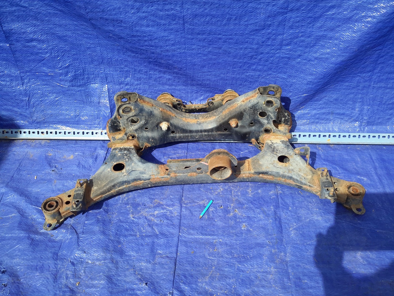

AWD ma ramę pomocniczą , do której są zamocowane wahacze poprzeczne, tutaj coś widać: KLIK. Z tego właśnie powodu bagażnik jest płytszy - ta rama wisi pod podłogą bagażnika i zajmuje miejsce, nie ma tam nawet miejsca na podłużny tłumik końcowy, dlatego w AWD jest on zamontowany poprzecznie pod tylnym zderzakiem. Wewnątrz tej ramy podwieszony jest również tylny mechanizm różnicowy, ale nawet bez niego rama nie wejdzie do nadwozia FWD. Tutaj widać dobrze, jak ta rama się prezentuje: KLIK - na zdjęciu ułożona jest tak, jak wygląda patrząc od tyłu auta, ale "do góry nogami" - ta stercząca poprzeczka to właśnie mocowanie poprzecznych wahaczy.

Sąsiad ma Juke FWD i tak na pierwszy rzut oka wygląda, że mocowania belki w FWD i mocowania tych długich wahaczy wleczonych w AWD to są te same mocowania. Ta rama pomocnicza w jakimś stopniu upraszcza modyfikację, bo ona jest przykręcana do nadwozia od spodu za pośrednictwem czterech tulei gumowo-metalowych (ale nie wiem, czy w FWD istnieją już te punkty mocowania, czy trzeba je przenieść dopiero)  - w każdym razie miejsce mocowania wahaczy poprzecznych po przeniesieniu tej ramy "zrobi się samo". Tak czy inaczej oprócz mocowania amortyzatorów i sprężyn pozostaje jeszcze kwestia rozstawu kół - czy na pewno ta z Juke będzie OK w Megane, bo jeśli nie, to jest kolejny problem...

Daniel, jeżeli trzeba będzie spawać to pospawam, nie chciałbym jednak mocno ingerować w konstrukcję samochodu. Patrząc na Twoje zdjęcie kompletu zawieszenia to zastanawiam się czy przypadkiem cały tył samochodu nie pójdzie do góry. Górny i dolny wahacz koła przymocowany jest do tej ramy pomocniczej, mocno poniżej poziomu mocowań wózka. Jak by nie patrzeć Juke to suv, trochę wyższy od osobówki. Nawet jeśli uda mi się ta konwersja, to czy dam radę zgrać przednią i tylną oś pod względem wysokości, twardości i pochylenia kół. Czeka mnie przejażdżka na szrot i pomierzenie tego wszystkiego.
