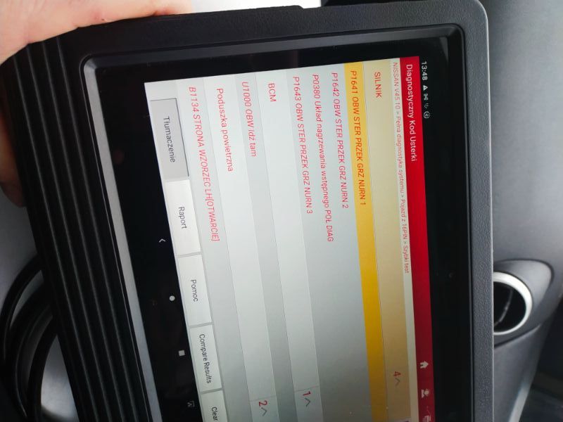

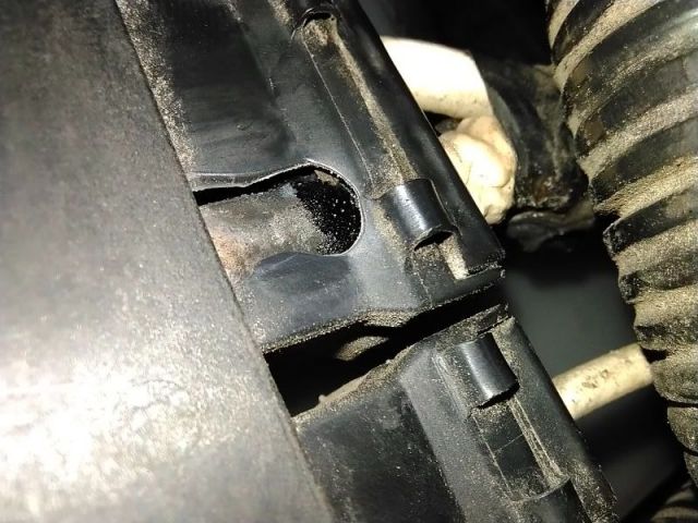

szkatulnik Opublikowano 13 Stycznia 2023 Udostępnij Opublikowano 13 Stycznia 2023 Witam czy ktoś jest w stanie stwierdzić co może być przyczyną spalenia bezpiecznika /drugi od prawej/ oraz przewodów w klemie plusowej akumulatora? Niestety nie mam podgrzewania świec żarowych od ponad miesiaca i jeździłem od warsztatu do warsztatu by znaleźć przyczynę zanim będzie podejście do wymian metodą prób i błędów. Okazało się że 12v idzie na przekaźniki sterowania świec żarowych a po przekręceniu kluczyka ginie. Udało się znaleźć to co w załącznikach:( Dodam,filtr paliwa wymieniony, świece w porządku.kody błędów p1641/1642/1643.jak jest ciepły pali w porządku. 1 minutę temu, szkatulnik napisał: Witam czy ktoś jest w stanie stwierdzić co może być przyczyną spalenia bezpiecznika /drugi od prawej/ oraz przewodów w klemie plusowej akumulatora? Niestety nie mam podgrzewania świec żarowych od ponad miesiaca i jeździłem od warsztatu do warsztatu by znaleźć przyczynę zanim będzie podejście do wymian metodą prób i błędów. Okazało się że 12v idzie na przekaźniki sterowania świec żarowych a po przekręceniu kluczyka ginie. Udało się znaleźć to co w załącznikach:( Dodam,filtr paliwa wymieniony, świece w porządku.kody błędów p1641/1642/1643.jak jest ciepły pali w porządku. Jak również proszę o wsparcie w znalezieniu spalonej części nissan Qashqai+2 2011rok 1.6dci 130k 4x4. Cytuj Odnośnik do komentarza Udostępnij na innych stronach Więcej opcji udostępniania...

szkatulnik Opublikowano 17 Stycznia 2023 Autor Udostępnij Opublikowano 17 Stycznia 2023 Dziękuję za odpowiedź. Szkoda że tak późno. Brakowało mi informacji czy inne modele powyżej 2014roku mają podobne bezpieczniki. Nigdzie nowej nie dostałem -brak informacji. Jedynie salon Nissana. 547zlotych i nie potrafili odpowiedzieć czy będą pasowaly z innych modeli. Naprawy dokonano z rana lutowanie i zarabianie na nowo przewodów. Gdyby informacja padłaby jeszcze wczoraj ułatwiłoby dzisiejsze zabiegi i kombinacje. Podobno dość częsta przypadłość jeśli chodzi o przepalenie drugiego bezpiecznika/pinów do modułu przekaźników sterowania świec żarowych. Ps. Jeśli chodzi o znalezienie klemy dodatniej proszę wpisać J10 nissan Qashqai+2 1.6dci rok 2011. Inne jednostki silnikowe są całkiem inne w układzie nie tylko ułożenia bezpieczników... więc po to jest forum aby pomagać sobie. 6 godzin temu, cezzar1 napisał: Nie wiem gdzie szukasz, może w szufladzie ze skarpetami . Najpierw zidentyfikuj czego szukasz TU. Jest to element nr 24380-BB50A. Po wrzuceniu do Google masz mnóstwo ofert z allegro i aliexpress włącznie. Jako nowe tanie oczywiście nie jest, ale znajdziesz nowe zamienniki oraz używkę od innych modeli, wykorzystując cross checking. Czyli taki sam nr ma np. kadjar, koleos II, QQ J11. https://allegro.pl/oferta/klema-plytka-renault-kadjar-koleos-ii-24380bb50a-12338481615 https://allegro.pl/oferta/qashqai-j11-1-2-1-5dci-1-6dci-klema-plusowa-12760181372 https://allegro.pl/oferta/bezpiecznik-klema-plusowa-nissan-qashqai-ii-2013-13088811502 https://allegro.pl/oferta/bezpiecznik-uchwyt-akumulator-nissan-micra-k13-10-13053413579 https://allegro.pl/oferta/klema-przewod-akumulatora-nissan-juke-i-f15-14r-13102600332 https://allegro.pl/oferta/x-trail-t32-klema-minusowa-11870983500 https://pl.aliexpress.com/item/4001320910453.html Ps. Jeśli chodzi o znalezienie klemy dodatniej proszę wpisać J10 nissan Qashqai+2 1.6dci rok 2011. Inne jednostki silnikowe są całkiem inne w układzie nie tylko ułożenia bezpieczników... więc po to jest forum aby pomagać sobie. Cytuj Odnośnik do komentarza Udostępnij na innych stronach Więcej opcji udostępniania...
