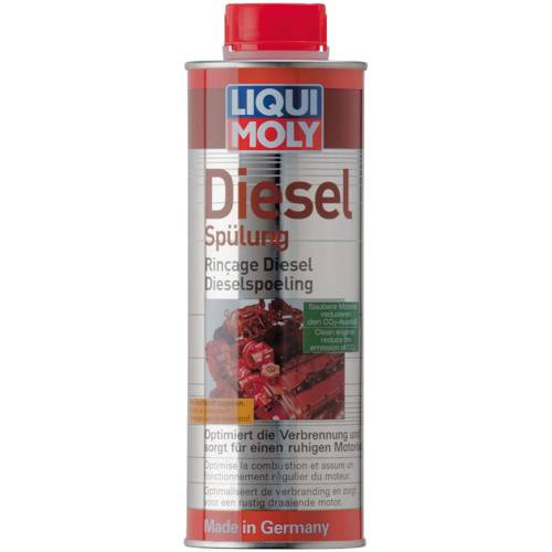

Navstar Opublikowano 9 Listopada 2013 Udostępnij Opublikowano 9 Listopada 2013 (edytowane) mirekg9 tak stosowales LIQUI MOLY? chyba lepsze rozwiazanie niz wlanie w bak. Nie rozcienczamy srodka i czysci tylko wtryskiwacze Pytanie tylko czy na cieplym silniku, czy na zimnym? Chyba lepiej na zimnym bo i tak wieksza dawke wtedy bedzie podawal komputer Za chwile zamawiam srodek i jakos w tygodniu bede sie zabieral za to, bo mam powazny problem z wtryskiem od dluzszego czasu :/ Wierze, ze uzdrowi moja Pati P.S. Przed zabiegiem wymienie filtr paliwa, zeby czysty LM polecial na koncowki Edytowane 9 Listopada 2013 przez Navstar Cytuj Odnośnik do komentarza Udostępnij na innych stronach Więcej opcji udostępniania...
bobytempelton Opublikowano 9 Listopada 2013 Udostępnij Opublikowano 9 Listopada 2013 Tylko w primerce gdzie to zainstalujesz? wyczyścisz tylko wtryskiwacze? jak? Może to i dobrze że ktoś ma pomysł z ominięciem baku i wypłukaniu z baku wszystkich syfów i napchaniu ich w wtryskiwacze i pompę. Tylko że w primerce musisz takie coś wstawić przed pompą a za filtrem, i wszystkie syfy z pompy a zaręczam że jest tych osadów trochę wylądują we wtryskiwaczach. Robiłem wtryskiwacze nie raz, najszybszym sposobem jest rozebranie ich, wymycie w benzynie wymiana końcówek jak trzeba złożenie i tyle, jak końcówki kosztują po 200zł niekiedy docierałem je czyli regenerowałem i pomagało, ten preparat nic nie da pisze z góry, wyczyści nastawnik i tyle. Cytuj Odnośnik do komentarza Udostępnij na innych stronach Więcej opcji udostępniania...
Gość mirekg9 Opublikowano 9 Listopada 2013 Udostępnij Opublikowano 9 Listopada 2013 mirekg9 tak stosowales LIQUI MOLY? chyba lepsze rozwiazanie niz wlanie w bak. Nie rozcienczamy srodka i czysci tylko wtryskiwacze Pytanie tylko czy na cieplym silniku, czy na zimnym? Chyba lepiej na zimnym bo i tak wieksza dawke wtedy bedzie podawal komputer Za chwile zamawiam srodek i jakos w tygodniu bede sie zabieral za to, bo mam powazny problem z wtryskiem od dluzszego czasu :/ Wierze, ze uzdrowi moja Pati P.S. Przed zabiegiem wymienie filtr paliwa, zeby czysty LM polecial na koncowki Ja się w to nie bawiłem, lecz zleciłem to Boschowi używali LM 5154 i robili to za pomocą urządzenia Jet Clean Tronic. Odpowiednikiem LM 5154, jest LM 5156 ale wlewa się go już do baku na ok. 40l, a nie tak jak w ulotce 60/70l. Ma to być dawka uderzeniowa. Natomiast odpowiednikiem tych dwóch /i tańszym/ jest LM 2666, którego używa się już od czasu do czasu tylko zapobiegawczo i konserwacyjnie - jeśli tak można nazwać. Cytuj Odnośnik do komentarza Udostępnij na innych stronach Więcej opcji udostępniania...
Navstar Opublikowano 9 Grudnia 2013 Udostępnij Opublikowano 9 Grudnia 2013 Tylko w primerce gdzie to zainstalujesz? wyczyścisz tylko wtryskiwacze? jak? Może to i dobrze że ktoś ma pomysł z ominięciem baku i wypłukaniu z baku wszystkich syfów i napchaniu ich w wtryskiwacze i pompę. Tylko że w primerce musisz takie coś wstawić przed pompą a za filtrem, i wszystkie syfy z pompy a zaręczam że jest tych osadów trochę wylądują we wtryskiwaczach. Robiłem wtryskiwacze nie raz, najszybszym sposobem jest rozebranie ich, wymycie w benzynie wymiana końcówek jak trzeba złożenie i tyle, jak końcówki kosztują po 200zł niekiedy docierałem je czyli regenerowałem i pomagało, ten preparat nic nie da pisze z góry, wyczyści nastawnik i tyle. Jak to gdzie? wymienie filtr paliwa i na niego to zaloze, tak jak na filmie Racja tak jak piszesz byloby najlepiej, ale wez wszystkie koszty pod uwage: koncowki wtrysku zexel 250x4+demontaz wtrysku+wymiana koncowek + montaz wtryskow. Same koncowki to 1 000zl :/ Takie rzeczy jak juz robic to wszystko. Pompe robilem w zeszlym roku, wiec sie nie boje, ze cos w niej pusci jak wleje LM Chociaz ostatnio leje bogatsza ON z shella i bp i chyba troche pomoglo, jeszcze zaraz pojde odpalic autko i sprawdzic No i po zabiegu Pacjentem był nissan primera p11 2.0TD na zexelu z przebiegiem 317tys kupiłem LIQUI MOLY --> http://www.kolegaberlin.pl/pol_pl_LIQUI-MOLY-DIESEL-SPULUNG-0-5L-4307_1.jpg do tego kupiłem: - wstępy filtr paliwa do ropy, - po 1m. dwa przewody paliwowe ( nie znam średnic, Pan w sklpie mial tylko dwa rodzaje takich przewodów) Jeden szerszy na zasilanie pompy i jeden węższy na powrót, - kilka opasek do zaciśnięcia na przewodach. Przewody podłączyłem na pompę wtryskową. Powrót z pompy jest poprowadzony bezpośrednio do baku. Na przewód zasilający założyłem filterek. W słoiku umieściłem tak przewody aby zasilający dotykał lekko dna a powrót był ponad lustrem środka w słoiku (wtedy widać ile ropy powraca z przepływów, na początku wracało b.dużo. Wyglądało jakby się zawartość słoika gotowała, później już bardzo mało wracało.) Silnik pracuje na tym środku zupełnie normalnie, podczas zabiegu silnik pracował na różnych prędkościach obrotowych, jednak nie przekraczałem 3 tys. Pod koniec pozwoliłem mu się wystudzić. Całość zajęła mi jakieś 40-50 min (łącznie z podłączaniem przewodów i dziurawieniem dekielka słoika ) Co zauważyłem po zastosowaniu LM: - silnik pracuje znacznie ciszej, - wtrysk dalej się wiesza , - motor pracuje elastyczniej (wcześniej podzas szybkiego puszczenia gazu w trakcie jazdy lubił szarpnąć i dopiero wtedy płynnie hamować, teraz robi to bardzo płynnie), - samochód jeździ bez najmniejszego oporu bez gazu na każdym biegu, czy to pod lekką gurkę, czy to jadę sam czy z kolegą 140kg nawet z nim pod wzniesienie się spokojnie wdrapuje (wcześniej musiałem lekko pomóc gazem nawet jak sam jeździłem) Kosz całego zabiegu to ok 60-70zł wszystkie objawy przeczyszczenia mi się podobają, chociaż w moim wypadku nie pomógł mi z tym wtryskiem, ale mimo to sądzę, że warto taki zabieg zrobić A wyglądało to tak: http://www.youtube.com/watch?v=mXeesIIaV0w&feature=youtu.be Cytuj Odnośnik do komentarza Udostępnij na innych stronach Więcej opcji udostępniania...
