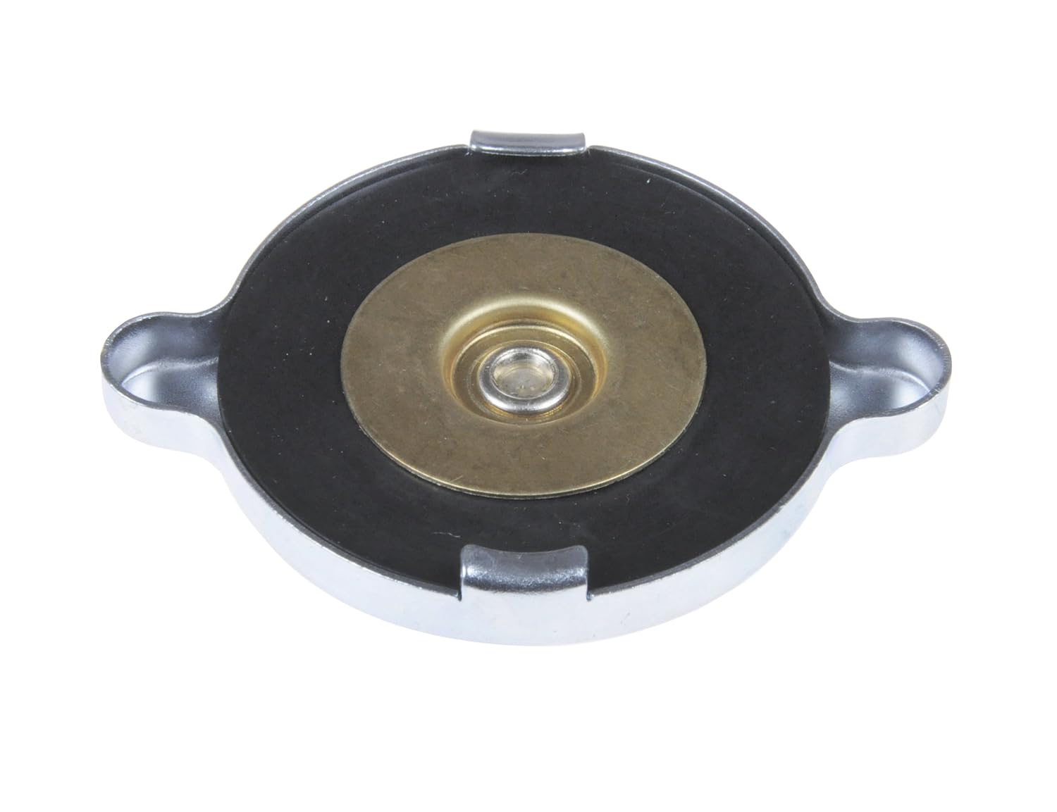

ajs Opublikowano 20 Grudnia 2013 Udostępnij Opublikowano 20 Grudnia 2013 Proszę o informację jaki powinien być korek w chłodnicy Serreny 2.0 16V (SR20DE)? Powinien mieć wbudowany zawór, czy nie? Cytuj Odnośnik do komentarza Udostępnij na innych stronach Więcej opcji udostępniania...
nice-wawa Opublikowano 20 Grudnia 2013 Udostępnij Opublikowano 20 Grudnia 2013 A zbiornczek jest przelewowy. Najlepiej daj foto z pod maski ale w większości nissanów korek jest z zaworkiem Cytuj Odnośnik do komentarza Udostępnij na innych stronach Więcej opcji udostępniania...
ajs Opublikowano 21 Grudnia 2013 Udostępnij Opublikowano 21 Grudnia 2013 A zbiornczek jest przelewowy. Najlepiej daj foto z pod maski ale w większości nissanów korek jest z zaworkiem Z dokumentacji serwisowej wynika, że korek powinien mieć zawór, natomiast z numeru katalogowego korka, dobranego po numerze VIN wynika, że korek zaworu nie ma. NISSAN Radiator CAP - 21430-9C002. Na stronie: http://www.motoneo.pl/k-a-Nissan-all-SERENA-SERENA_C23M-12935-Uklad_chlodzenia-Korek_chlodnicy-i-j.html#cont do tego silnika widzimy korki: z zaworem: J1545000 NIPPARTS 30C0000-OYO SANKEI JAPAN oraz bez zaworu: - RC117 GATES - ADN19913 BLUE PRINT Chłodnica po przeciwnej stronie korka posiada jakąś rurkę przelewową. Czy ktoś posiadający Serena z silnikiem 2.0 16V mógłby zobaczyć jaki ma korek? Pozdrawiam Adam Cytuj Odnośnik do komentarza Udostępnij na innych stronach Więcej opcji udostępniania...
Gość hansrpg Opublikowano 21 Grudnia 2013 Udostępnij Opublikowano 21 Grudnia 2013 (edytowane) W serwisówce do mojej sentry przy silniku sr20de korek jest z dodatkowym zaworem więc skoro to ten sam silnik to powinno być moim zdaniem. Edytowane 21 Grudnia 2013 przez hansrpg Cytuj Odnośnik do komentarza Udostępnij na innych stronach Więcej opcji udostępniania...
ajs Opublikowano 22 Grudnia 2013 Udostępnij Opublikowano 22 Grudnia 2013 Ten sam sinkik W serwisówce do mojej sentry przy silniku sr20de korek jest z dodatkowym zaworem więc skoro to ten sam silnik to powinno być moim zdaniem Ten sam silnik nie oznacza, że układ chłodzenia jest identyczny. Serena ma dwie nagrzewnice i dwa korki. Jeden na chłodnicy, drugi w komorze silnika. Ten w komorze ma zawór, a ten na chłodnicy, być może zaworu nie powinien mieć. jak na przykład korek: http://ecx.images-amazon.com/images/I/71j5fNfjPIL._SL1500_.jpg Proszę o wypowiedź właścicieli samochodów Serena. Pozdrawiam Adam Cytuj Odnośnik do komentarza Udostępnij na innych stronach Więcej opcji udostępniania...
marekzieba Opublikowano 27 Grudnia 2013 Udostępnij Opublikowano 27 Grudnia 2013 Moim zdaniem z serwisówki strona 12 wynika, że w SR20 jest zawór na 0.9 bara. Jeśli odkręcisz u siebie i sprawdzisz, to po kształcie gniazda też da się poznać, czy ma być zawór czy nie. Ja mam 1.6, więc może nie być miarodajne jeśli sprawdzę. 4. Engine cooling and lubrication.PDF 1.pdf Cytuj Odnośnik do komentarza Udostępnij na innych stronach Więcej opcji udostępniania...
Andrzej330 Opublikowano 28 Grudnia 2013 Udostępnij Opublikowano 28 Grudnia 2013 Połączyłem da tematy związane z korkiem chłodnicy. W 1.6 korek przy chłodnicy nie ma zaworu. Cytuj Odnośnik do komentarza Udostępnij na innych stronach Więcej opcji udostępniania...
