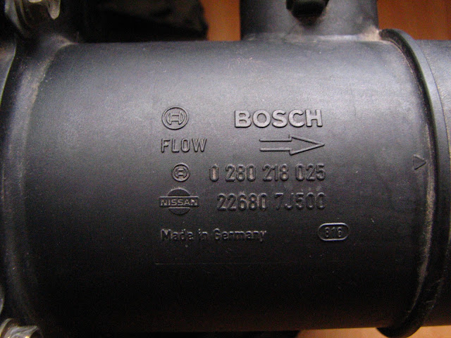

Gość LordSet Opublikowano 22 Listopada 2010 Udostępnij Opublikowano 22 Listopada 2010 Dzięki Może dziwne pytanie ale... czy przepływomierz o numerach 0 280 218 096 jest odpowiednikiem J500 i jak on się ma do 22680-6n210 marcinp777 ...Zacząłem szukać szukać przepływki i okazało się, że jest nietypowa - BOSCH 0 280 218 025, 22680 7J500, podono odpowiednikiem tej przepływki jest 0 280 218 096... RooS... Z moich informacji wynika, że BOSCH 0 280 218 025 został zastąpiony przez BOSCH 0 280 218 096... marcinp777...Poszperałem trochę i okazuje się, że odpowiednikiem 22680-6n210 jest przepływomierz BOSCHA o nr 0 280 218 025, który jak napisał RooS został zastąpiony przez 0 280 218 096... Źródło Cytuj Odnośnik do komentarza Udostępnij na innych stronach Więcej opcji udostępniania...
DINO Opublikowano 22 Listopada 2010 Udostępnij Opublikowano 22 Listopada 2010 025 już nie robią i zamiennikiem jest 096, sam na takiej jeżdżę i jest gitt jak kupowałem to kosztowała 820zł ale podobno sam wkład pasuje od jakiejś almery i jest połowę tańsze, było gdzieś na forum o tym, w sumie jak silniki takie same to mogło by być i tak, zostało by tylko przykręcić do starej obudowy i po sprawie Cytuj Odnośnik do komentarza Udostępnij na innych stronach Więcej opcji udostępniania...

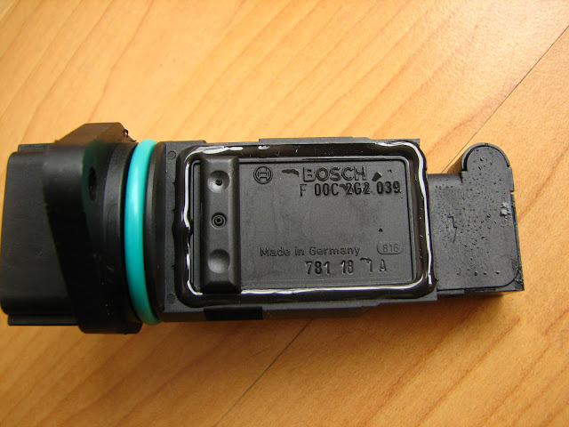

miziera Opublikowano 23 Listopada 2010 Udostępnij Opublikowano 23 Listopada 2010 Ale to rozumiem "miziera", że juz kupiles ten model przeplywomierza: 0280218005 od Almery? I po wymianie wkladu wszystko juz gra i autko chodzi idealnie? Dokładnie -zakupiłem przepływkę do Almery (całą kompletną) -koszt 300 pln w sklepie (oryginalny Bosh o nr 0280218005), całej się nie da przełożyć do naszego SR20DE bo do Almery jest mniejsza średnica dolotu. Wykręciłem wkładkę z nowego (mocowanie na torx z bolcem )numer F00C262039 (taka siedzi oryginalnie w SR20DE) i przełożyłem do obudowy 0280218025. 10 min pracy (odpowiedni klucz do wykręcenia wkładki albo cęgami). Oczywiście silnik dostał skrzydeł i jest O.K. Co do czyszczenia... cóż przerabiałem też.. z tym, że ja przedobrzyłem i popsułem Raczej nie polecam bo efekt krótkotrwały a potem tylko się wk....sz. Jeżeli chodzi o kupno to tylko oryginalny Bosh (nie wiem czy kupując zamiennik do Almery będzie pasowała wkładka. W linkach które podałeś ta wkładka na pewno będzie pasować http://allegro.pl/przeplywomierz-nissan-0-280-218-025-nowy-bosch-i1302617820.html ale po co płacić 375 jak można tą przepływkę całą i operacja wymiany wkładek http://allegro.pl/przeplywomierz-0280218005-nissan-bosch-nowy-i1333340059.html w kieszeni ok 100 pln Ważne by był oryginał-nie wiem jak się jeździ na zamiennikach, jeżeli ktoś montował proszę o opinie Cytuj Odnośnik do komentarza Udostępnij na innych stronach Więcej opcji udostępniania...
piotro29 Opublikowano 23 Listopada 2010 Udostępnij Opublikowano 23 Listopada 2010 Witam Mam pytanie, powiedz czy ta przepływka nowa którą kupiłeś ma czujnik temperatury powietrza.Ja chcę przełożyć wkład do 096 i tam jest ten czujnik a w 025 jak widzę na zdjęciach od voyo nie ma . Cytuj Odnośnik do komentarza Udostępnij na innych stronach Więcej opcji udostępniania...
DINO Opublikowano 23 Listopada 2010 Udostępnij Opublikowano 23 Listopada 2010 nie ma to chyba znaczenia, wcześniej miałem bez czujnika a teraz jest z czujnikiem i jest gitt Cytuj Odnośnik do komentarza Udostępnij na innych stronach Więcej opcji udostępniania...
