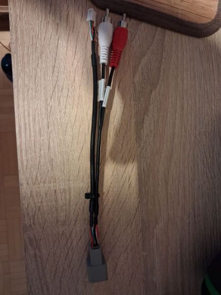

Radio podpięte. Tak jak pisał Czolg76 moduł do kamer nie jest potrzebny jak kupujesz radio w wersji B. Kostki podpina się plug&play. Przewód Amp com trzeba połączyć z czerwonym przewodem wychodzącym z kostki w radiu kupionym. I taka uwaga - jak mimo tego nie będzie dźwięku to jak ma się podłączony do radia przewód z dwoma wtyczkami cinch i taką kwadratową wtyczką (dzisiaj zrobię zdjęcie i jutro wrzucę) to trzeba odłączyć.
Przełącznik Camera działa tylko na prawą kamerę - po naciśnięciu pokazuje z prawej strony ekranu widok z prawej kamery i linię pomocniczą.
To ten kabel.

Ten kabel ze zdjęcia wyżej jest chyba od podłączenia usb ze schowka, o ile dobrze widzę.
