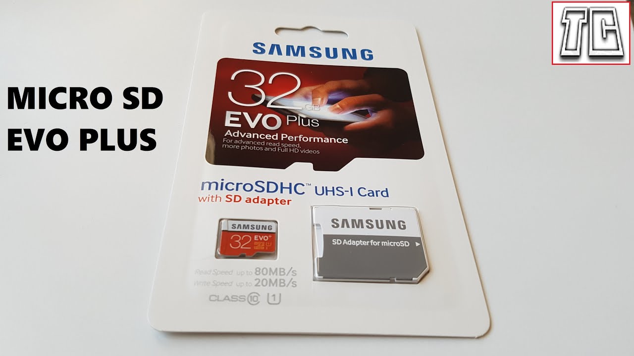

Panowie,
Mam nadzieję, że będziecie w stanie mi pomóc. Wczytałem się w temat i chciałem zrobić sobie kopie swojej karty SD do LCN1 z 2011 roku. Na początek przygotowałem Ubuntu 17.04 bootwane z pendrive. Następnie kupiłem kartę Samsung EVO+ (wcześniej próbowałem kopiować na Sandisk, ale widocznie skrypt, którym podmienia się cid (/evoplus_cid) ma problem, bo są inne ścieżki i tzw. Vendor ID. No ale idąc dalej...
- Na laptopie wszystko chodzi, karta SD wykrywa się jako karta, nie jako USB driver. Czyli prawidłowo.
- Wklepuje po kolei komendy, wszystko wygląda prawidłowo. Po odpaleniu ./evoplus_cid /dev/mmcblk0 nowy_cid dostaje komunikat o sukcesie.
Jednak CID jest wciąż stary.Wyjmuję kartę, wkładam jeszcze raz i dalej to samo CID wciąż fabryczny. Czy miał ktoś podobny problem?
Kupiłem dzisiaj kolejną kartę Samsung EVO+ 32GB, jednak efekt jest ten sam. Dostaje komunikat, że CID zostal zmieniony lecz gdy wyświetlam go to okazuje sie ze jest taki jaki był na samym początku.
Edytowane przez kostek_mg
1.0.0.12
Panowie,
Tak
Najprawdopodobniej twoja karta nie pozwala na zmiane CID :(
Tylko te stare serie na to pozwalały wyświetl mi proszę ls -l /sys/block |grep mmc
root@ubuntu:~#  ls -l /sys/block/ | grep mmc
lrwxrwxrwx 1 root root 0 Oct 12 13:33 mmcblk0 -> ../devices/pci0000:00/0000:00:1c.2/0000:23:00.1/mmc_host/mmc0/mmc0:59b4/block/mmcblk0
Tez troche patrzylem po internecie i chyba masz racje. Wyglada na to, ze od jakiegos czasu, sa nowe kart EVO+.
Nowe sa zapakowane w opakowania cale czarno szare i cechuja sie transferem 95 MB/s
Stare maja opakowanie z duza biala ramka, a predkosc transferu wynosi 80 MB/s
Podejrzewam, ze to wlasnie te stare (wolniejsze) mialy mozliwosc edycji CID-u.
Przeszukujac portale znalazlem 1 firme która proponuje tego typu karty 16GB. Zastanawiam sie czy warto?
Widzę, że korzystałeś z kart micro. Czy w trakcie "zabawy" ze zmianą CID wkładałeś je bezpośrednio do gniazda PC-ta, czy korzystałeś z adaptera, lub przez USB ??
Nie jestem specjalistą w tej kwestii i sądzę, że to o czym wspominam jest Ci znane, ale dla pewności ... - z tego co czytałem, pozytywny efekt można uzyskać wyłącznie wtedy, gdy karta siedzi bezpośrednio w czytniku komputera
Wkładałem je bezpośrednio w slot SD, jedynie z adapterem z micro SD na SD. Mam HP Probooka i po włożeniu karty do czytnika, rozpoznaje ją jako kartę. Dla porównania po wykonaniu tych samych czynności na Acerze, karta jest rozpoznawana jako pamięć USB i dostęp do mmc jest zablokowany.
