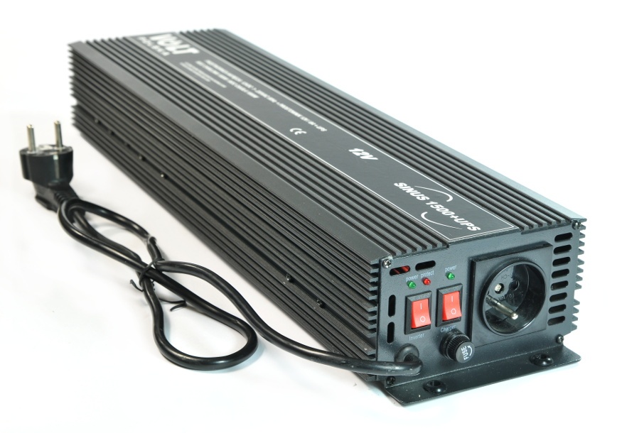

Zawsze można wozić ze sobą przetwornicę http://www.cdr.pl/galerie/p/przetwornica-napiecia-si_3412.jpg
podpiąć prostownik do klem i ładować acu w trakcie jazdy :D :D :D
